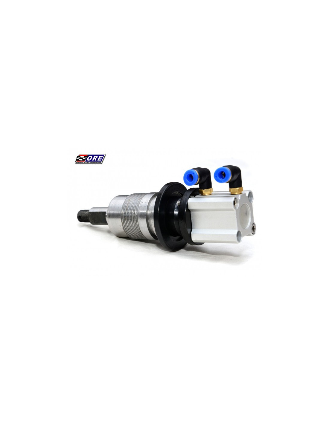

Zestaw naprawczy blokady tylnego mostu Patrol Y60, Y61 z zaworem manualnym.
Montaż wymaga rozebrania tylnego mostu.
Wersja z zaworem manualnym jest dedykowana do aut rajdowych.
OBLP1b
Obecnie brak na stanie
860,00 zł
Brutto

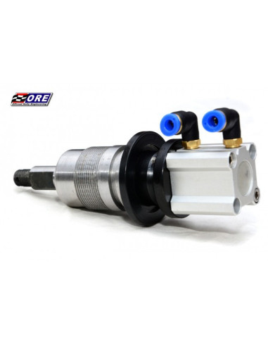

Zestaw ten pozwala zastąpić sterowany podciśnieniowo mechanizm załączania blokady tylnego mostu mechanizmem z siłownikiem pneumatycznym.
Do sterowania potrzebny jest kompresor do blokad ARB, lub kompresor zawieszenia który pompuje min. 5atm.
Montaż polega na wymianie fabrycznego podciśnieniowego mechanizmu na mechanizm z siłownikiem pneumatycznym.

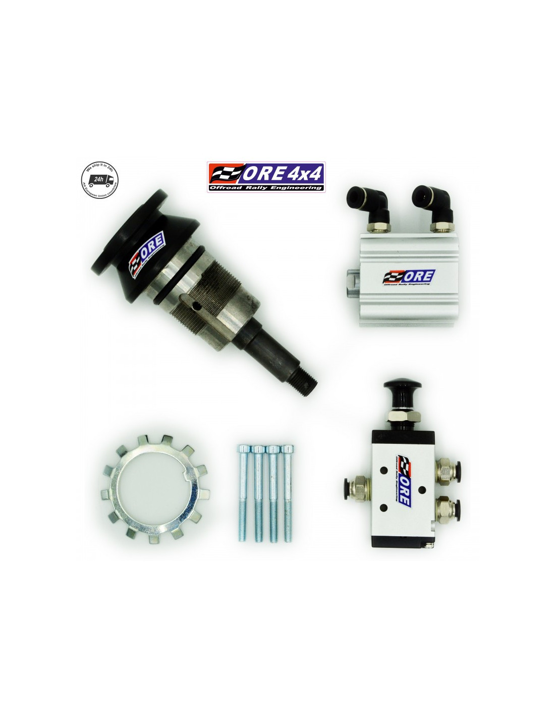

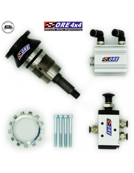

Zestaw zawiera:
  • przesuwka (cały mechanizm) blokady z siłownikiem pneumatycznym,
  • oring uszczelniający,
  • podkładka koronkowa oraz  zawór manualny sterujący załączaniem blokady do którego należy doprowadzić ciśnienie z kompresora.
