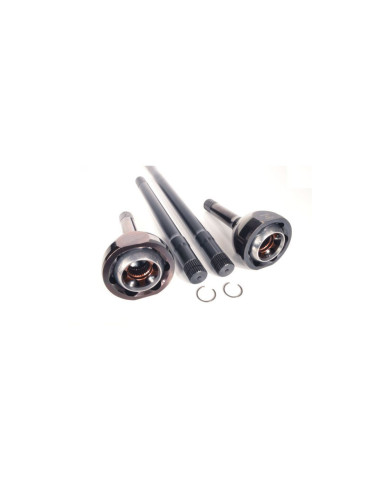

Komplet wyczynowych półosi i przegubów przedniego mostu amerykańskiej firmy RCV Performance

Fabryczne półosie zaprojektowane są z 31 rowkowym wieloklinem od strony dyferencjału a wieloklin od strony przegubu ma jedynie 27 rowków co jest słabym punktem i miejscem występowania awarii. Półosie RCV wyposażone są w 30 rowkowy wieloklin od strony wyczynowego przegubu, który wykonany jest ze stali 300M aby wyeliminować wszelkie słabe punkty oraz aby przenieść jak największy moment obrotowy. Od strony dyferencjału ten model półosi zostały wyposażony w 33 rowkowy wieloklin - wymaga to zastosowania blokady tylnej w przednim dyferencjale (OEM lub zamiennik ARB  o symbolu RD135).  Powłoka antykorozyjna wykonana metodą galwaniczną jest standardem lub opcjonalne niklowanie dla dodatkowej odporności na korozję w słonym otoczeniu.
Testy potwierdzają, że najwyższej klasy półosie RCV są dwukrotnie mocniejsze od półosi oryginalnych i to zarówno jeśli chodzi o wytrzymałość na obciążenia podłużne jak i poprzeczne. Poparte jest to dożywotnią gwarancją "No Questions Asked" na zerwanie/pęknięcie przegubów i półosi. Zestaw jest w całości wyprodukowany w U.S.A w fabryce w Rockford .
Nawet jeśli posiadasz duże koła a samochód ma mocny silnik to nie musisz się już obawiać o wytrzymałość półosi. Najwyższej klasy półosie RCV charakteryzują się niewielkimi wymaganiami serwisowymi i dzięki precyzyjnej obróbce oferują perfekcyjną pracę, której zalety odczujesz zarówno na drodze utwardzonej jak i w terenie.
NAJMOCNIEJSZE PÓŁOSIE I I PRZEGUBY NA ŚWIECIE!
Wyprodukowane w USA przy użyciu wysoko wytrzymałej stali chromo molibdenowej. Wyczynowe półosie RCV w prosty sposób zastępują słabsze oryginalne półosie w twoim Patrolu.
