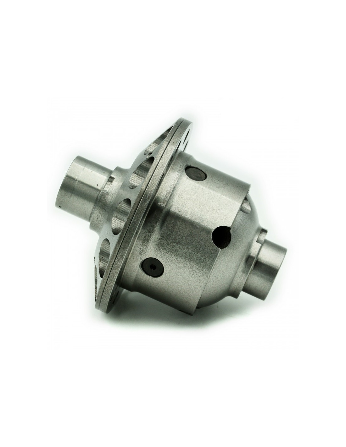

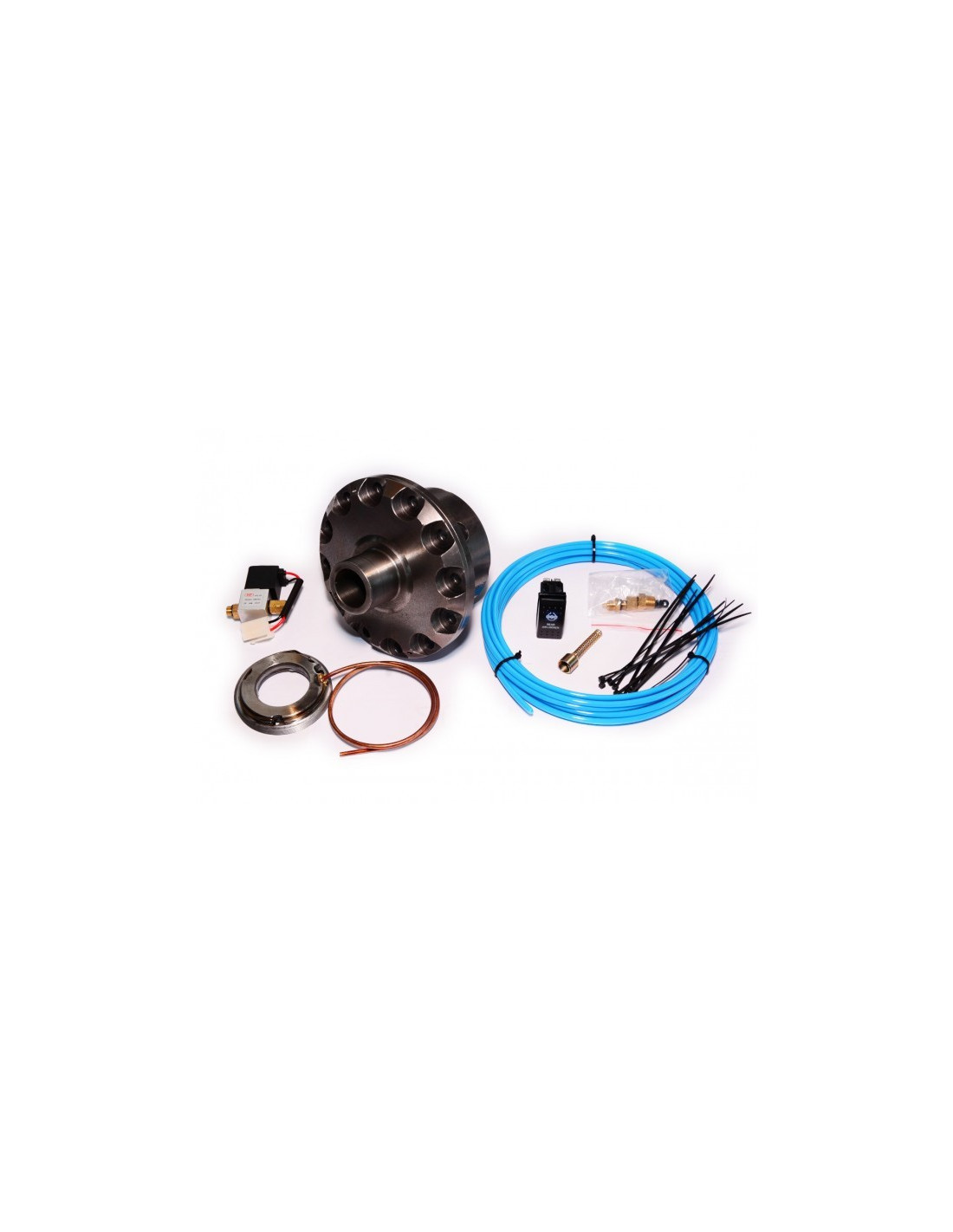

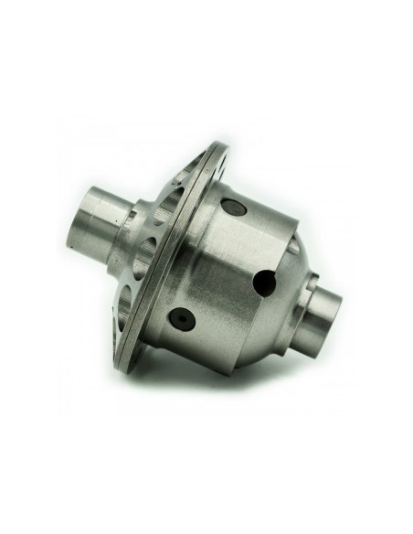

Pneumatyczna blokada HF 100% mechanizmu różnicowego Przednia Nissan Patrol
HF-RD136
Obecnie brak na stanie
2 650,00 zł
Brutto
SPECYFIKACJE:
  • Zębatka osi: 31 zębów, Ø32mm [1,26 cala]
  • Obsługiwane przełożenia: Wszystkie
  • Wewnętrzny wymiar zębatki pierścienia: 146,0 mm [5,75 cala]
  • Rozmiar śruby zębatki pierścienia: 12 mm
  • Śruby zębatki pierścienia: 9 śrub na Ø176mm [6,93 cala]
  • Moment obrotowy zębatki pierścienia: 142 Nm [105 ft-lb]
  • Luz wewnętrzny: 0,15-0,20 mm [0,006-0,008 cala]
  • Moment dokręcenia nakrętek łożyska: 99 Nm [73 ft-lb]
Pasuje do samochodów:
  • Nissan Patrol Y60 / Y61 - przód wszystkie modele
  • Nissan Terrano II - tył (auta do 2002r, 31 frezów na wieloklinie)
* Do prawidłowej pracy potrzebny jest kompresor powietrza.
