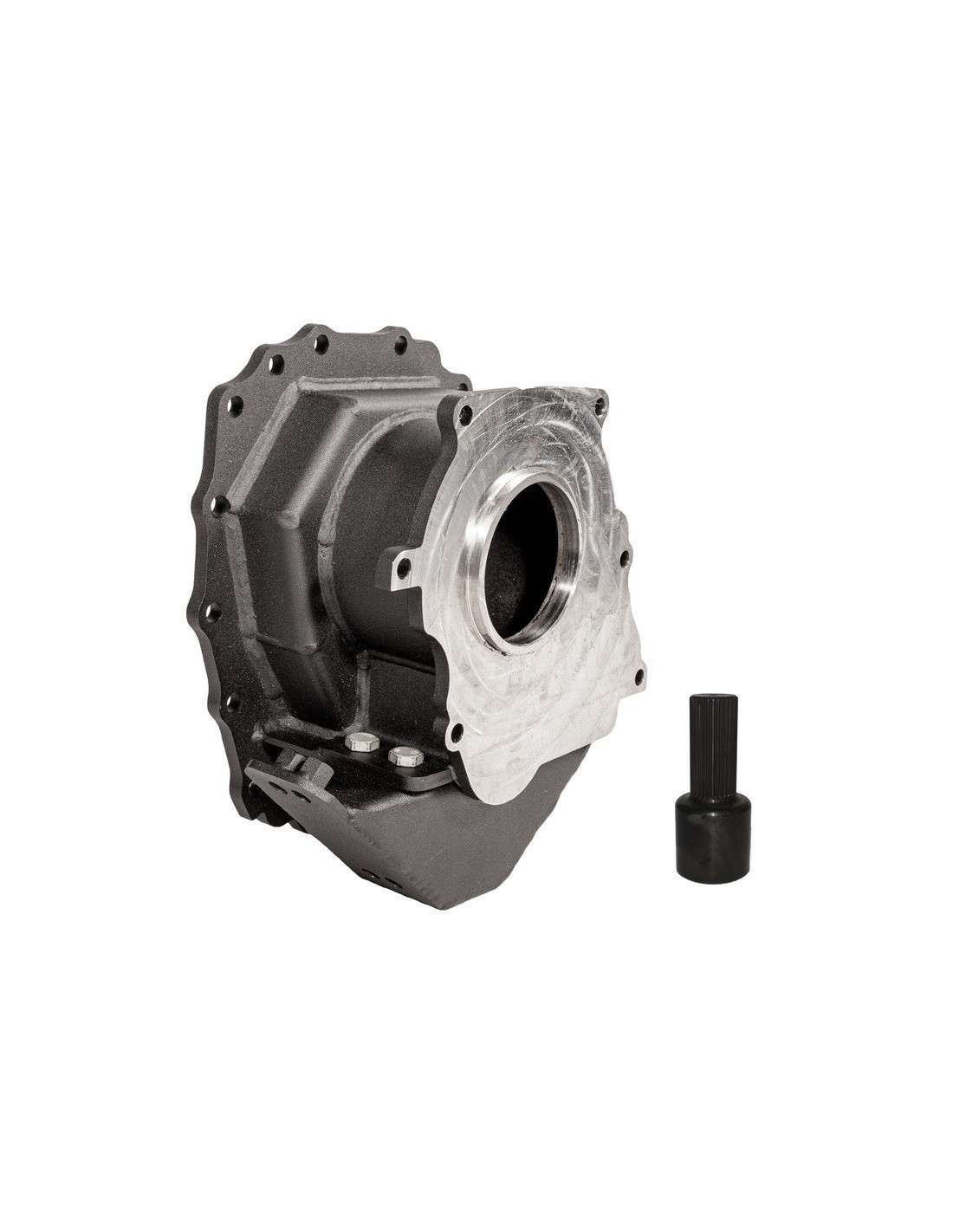

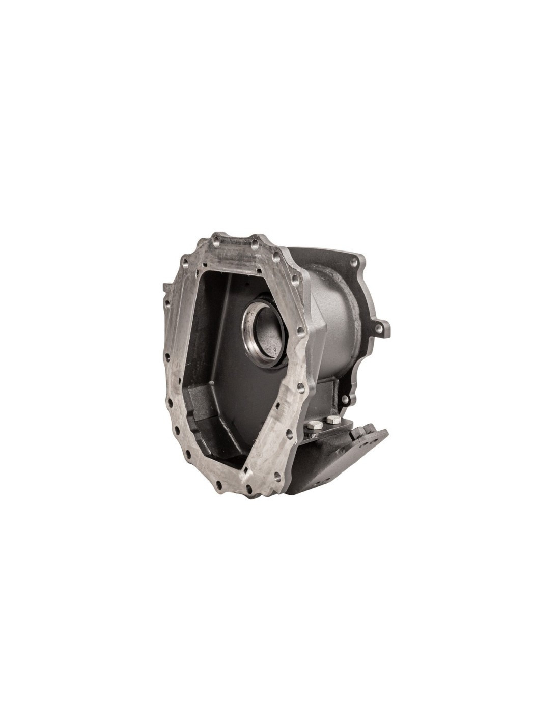

Kompletny zestaw montażowy, pozwalający na łatwe i szybkie połączenie skrzyni biegów BMW 8HP70X do reduktora Nissan Patrol podczas konwersji silnika.
Model reduktora: Y60 2.8
8HP70X
Obecnie brak na stanie
3 900,00 zł
Brutto
Atuty rozwiązania:
  • Montaż przy użyciu oryginalnej belki pochodzącej z wersji silnikowej 3.0 oraz poduszek skrzyni biegów Nissan Patrol lub belki produkcji IOD
  • Wałek łączący wykonany z wysokogatunkowej stali chromowo-molibdenowej obrobionej cieplnie
  • Niska waga kompletnego zestawu skrzynia biegów BMW + adapter + reduktor NISSAN
  • Łatwy montaż i demontaż ze względu na gabaryt i niską wagę skrzyni biegów
  • Ośmiobiegowa skrzynia automatyczna pozwala poruszać się w najwydajniejszym zakresie obrotów silnika
  • Montaż adaptera przebiega bez potrzeby modyfikacji wnętrza reduktora.
  • W zależności od zastosowanego zestawu zawieszenia i jego odpowiedniej regulacji może powstać potrzeba zmiany długości wałów napędowych. Reduktor względem oryginalnego położenia jest przesunięty do tyłu o 25mm.
Zestaw zawiera:
  • adapter
  • wałek łączący
  • uszczelniacz wałka łączącego
  • zestaw śrub montażowych.
