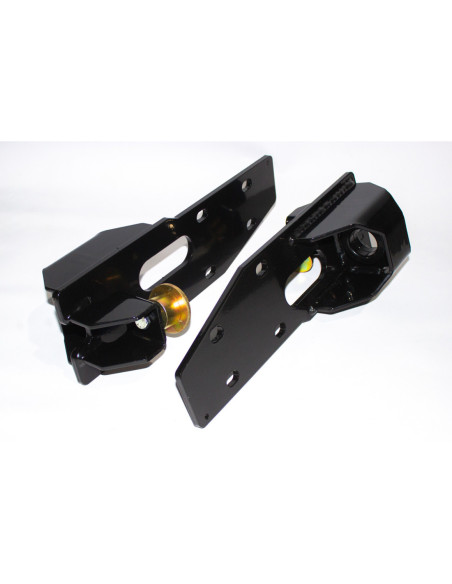

Produkt stosowany w celu przywrócenia fabrycznego kąta wyprzedzenia sworznia zwrotnicy w moście przednim przy stosowaniu liftu zawieszenia 3-6cali. Dropboxy obniżają mocowania wahaczy przednich oraz skrzyni biegów przywracając fabryczne nastawy zawieszenia. Dodatkowo odpowiednio wysuwają przedni most do przodu niwelując możliwość kontaktu koła z nadkolem.
  •          Zabezpieczenie antykorozyjne – ocynk galwaniczny
  •          Malowanie proszkowe
  •          Niezbędne przy lifcie od 3 do 6 cali
  •          Estetyczne i trwałe wykonanie. Produkt bardzo wytrzymały o grubości 8mm!
  •          Zestaw uniwersalny - pasuje do modeli Y60, Y61 GU1-GU4.
W zestawie tuleje, podkładki oraz niezbędne śruby montażowe kl. 8.8.
*Cena podana za 2 sztuki - komplet na samochód.
