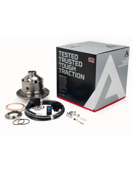

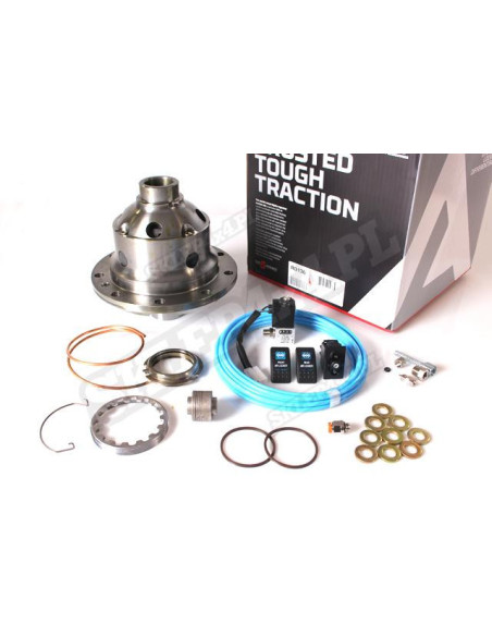

Blokada mecnizmu różnicowego australijskiej firmy ARB.
RD136
Obecnie brak na stanie
5 627,00 zł
Brutto
Zestaw zawiera wszystkie elementy do montażu blokady, oprócz wiązki elektrycznej i kompresora. Wiązka elektryczna jest w zestawie z każdym oryginalnym kompresorem firmy ARB.
Włączana i wyłączana pneumatycznie, sterowana przyciskiem z kabiny kierowcy.
Pasujące modele:
  • Nissan Patrol Y61, wszystkie modele, most przedni
  • Nissan Patrol Y60, wszystkie modele, most przedni
  • Nissan Terrano II, most tylny H233B (31 zębów na wieloklinie), samochody do roku 2002
UWAGA:
Przy montażu blokady KONIECZNA jest wymiana łożysk kosza satelitów na inne. ARB zaleca użycie łożysk o oznaczeniu 32010X.
Do prawidłowego działania blokady niezbędny jest kompresor! np. ARB CKMA12
Blokada nie zawiera łożysk i trzeba je dokupić osobno
