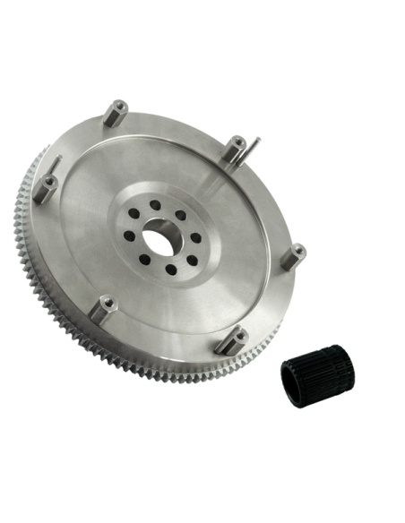

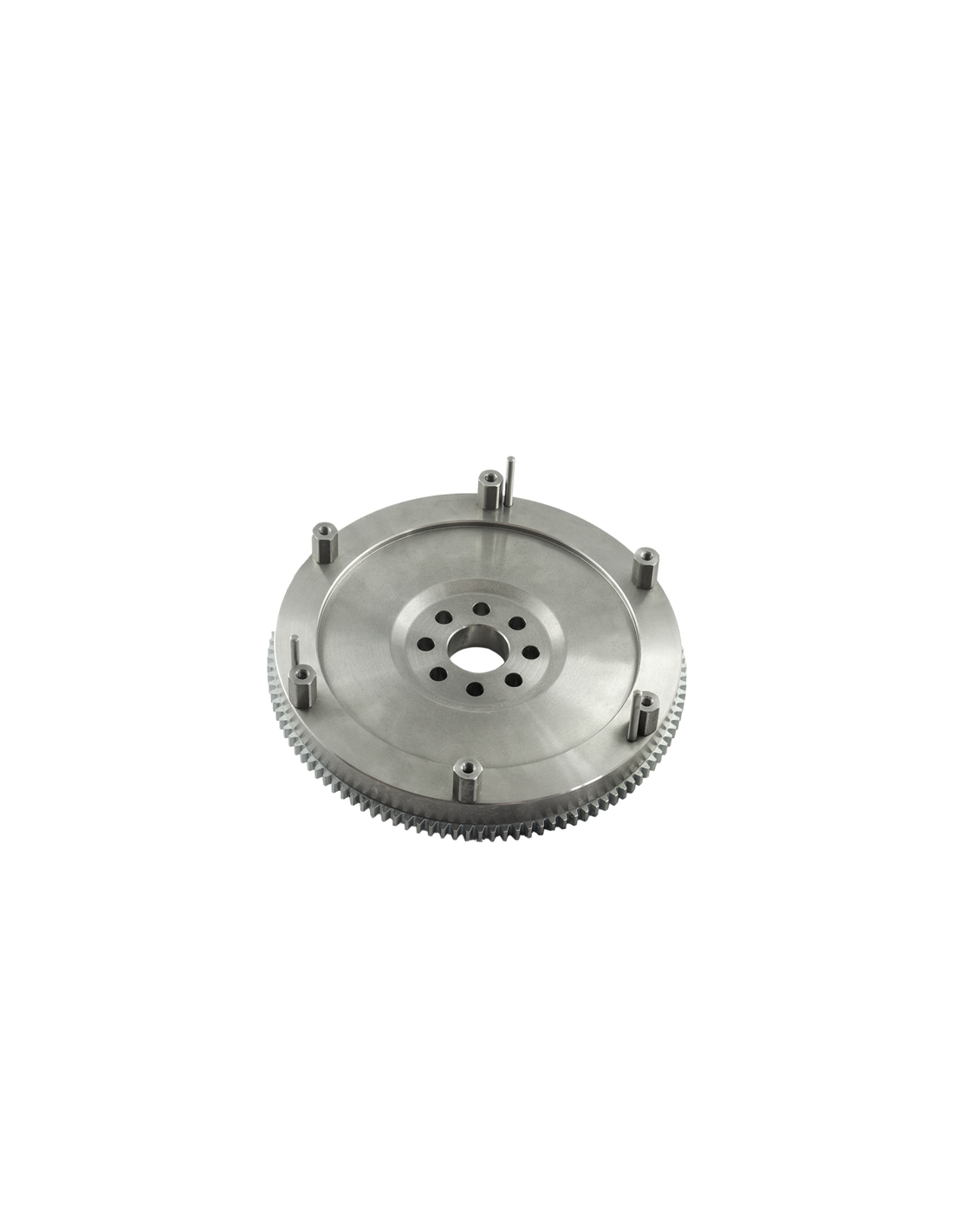

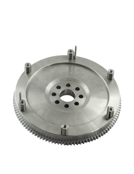

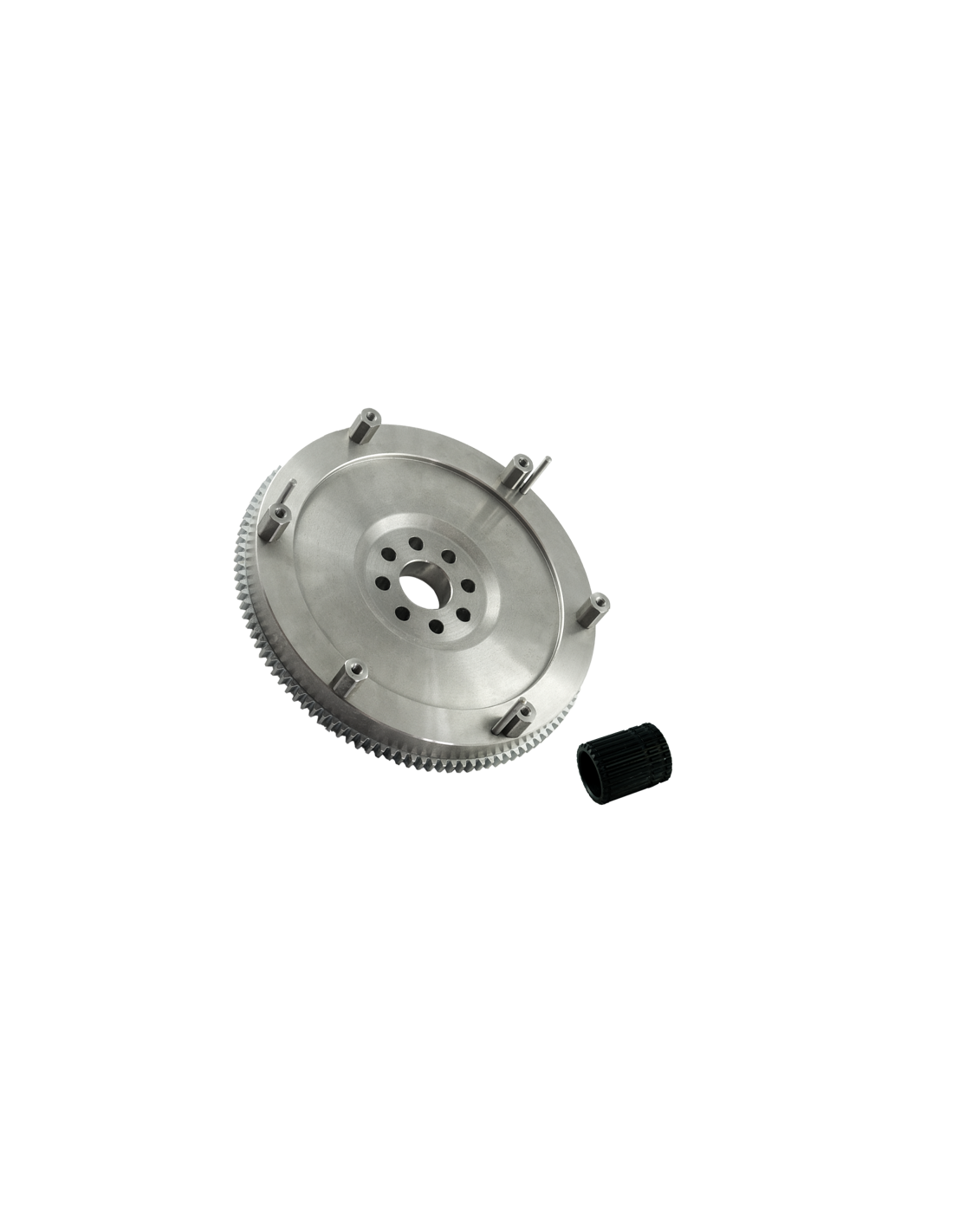

PMC Motorsport Customowe koło zamachowe zaprojektowane do połączenia silnika BMW M57 ze skrzynią biegów .
Pasujące silniki:
  • BMW M57D30 (żeliwny blok silnika)
  • BMW M57D25 (żeliwny blok silnika)
  • Pasujące skrzynie biegów:
  • Nissan Patrol Y61 ZD30
SPRZĘGŁO
Rodzaj koła zamachowego
2-tarczowe
Rekomendowany docisk sprzęgła
BMW 21 21 2 284 234
Średnica tarczy ciernej
215mm / 8.46"

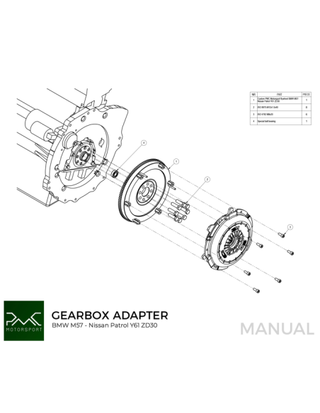

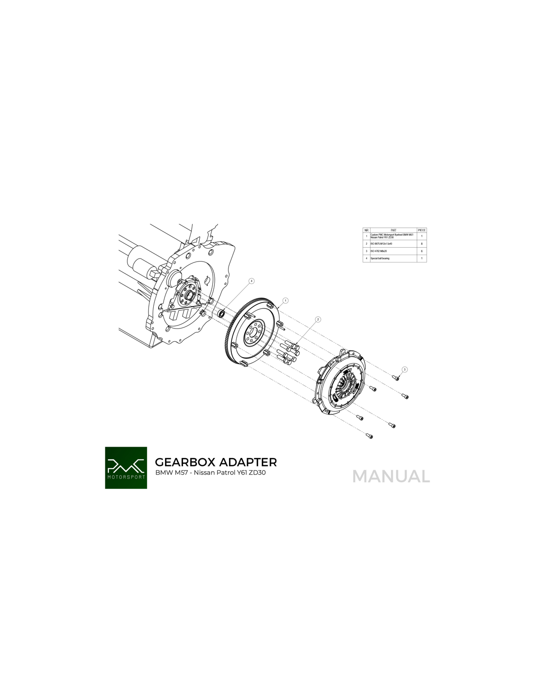

Zestaw zawiera:
  • Śruby do mocowania docisku
  • Redukcja wieloklinu Nissan - BMW
  • Śruby wału korbowego
  • Materiał: Stal
Wymagany adapter skrzyni biegów
F0Y61-M57
Wymienna powierzchnia cierna
nie
